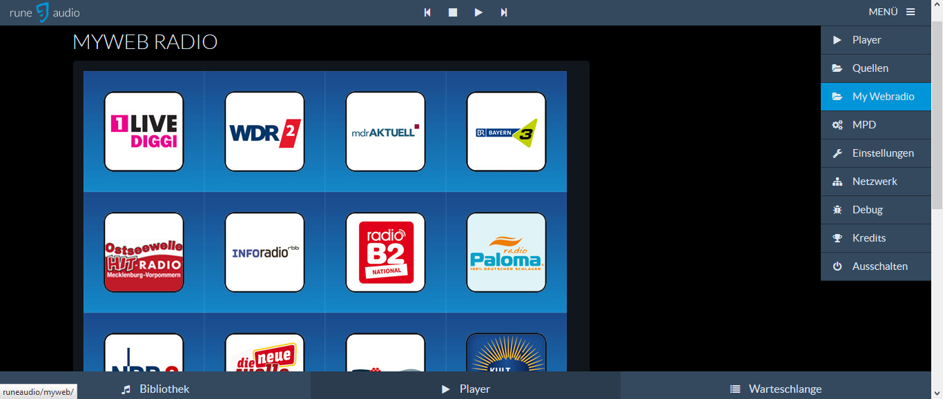

bevor ich RuneRadio benutzt habe, habe ich mir einen Webradio Server gebaut. Die grafische Oberfläche sah so aus.
Die Frage ist nun, wie kann ich eine eigene PHP Seite realisieren. In der Header PHP habe ich den Menüpunkt Credits
dupliziert und als Variable aus credits mit myweb ersetzt. Danach habe ich gelacht, das ich einen Guru Meditations Error
nach langer langer Zeit mal wieder erhalten habe. Yeahhhh Great, Amiga RuleZ ;-)
Ich würde sehr gerne eine Grafik anklichen und danach soll die Warteschlange gelöscht werden und der Sender abgespielt werden. Auch sollte im Player diese Grafik in der Mitte angezeigt werden.

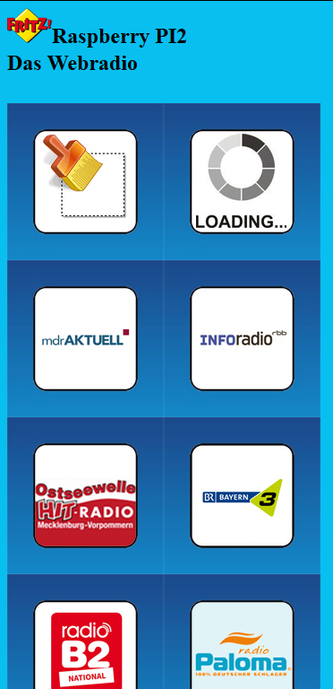

Hier mal ebend ein Screenshot was ich jetzt schon realisiert habe.
Ich habe mit mpc einfach eine Playliste geladen indem die Werradio Sender enthalten waren und Bayern3 das als 6. in der liste war folgendermaßen geladen
<?php
system ("mpc play 6");
header("location:index.php");
Die Frage ist jetzt, wie kann ich auf die Radiosender in der Datenbank zugreifen und dann per header anweisung zum Player wechseln?

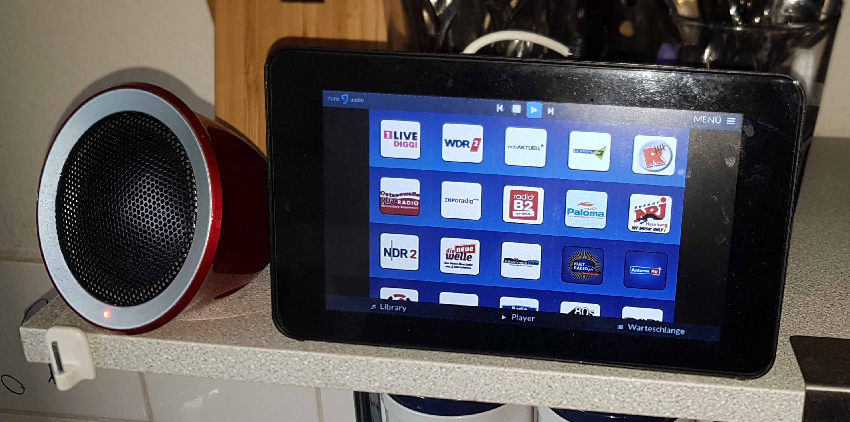

Auch am 7" Original Raspberry HDMI Display ist noch Platz in der Tabelle für 5 oder sogar 6 Spalten.
Sicherlich ist das alles Hard Coded und jemand hätte vieleicht Probleme mit einem kleinenen Display,
aber ich habe keine spezielle Breite für die Tabelle definiert. Die Breite der Tabelle ergibt sich aus der Grafikbreite.
Gerade 5 Spalten fertig gestellt. Sieht prima aus... ausreichend, kann so bleiben...
