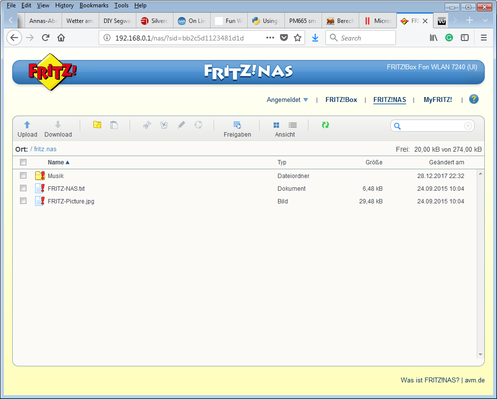

- ein Verzeichnis auf dem NAS erstellt (z.B. Musik)
- Fritz1.png (57.95 KiB) Viewed 3178 times

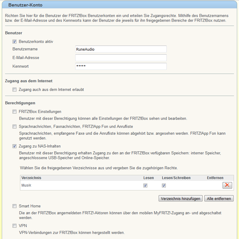

- einen Benutzer angelegt (z.B. RuneAudio)
- diesem Benutzer Zugriff auf das Verzeichnis Musik erteilt
- Fritz.png (37.77 KiB) Viewed 3178 times

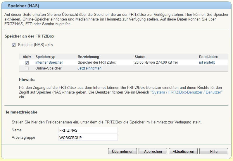

- den Zugriffsnamen für das Heimnetzwerk ermittelt
- Fritz2.png (28.29 KiB) Viewed 3178 times

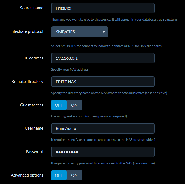

- entsprechendes Mount in RuneAudio erstellt
- Fritz3.png (26.42 KiB) Viewed 3178 times
Als "Remote directory" geht auch "FRITZ.NAS/Musik" dann bist du gleich im richtigen Ordner.
